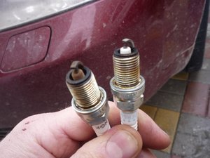

    Всем привет,друзья.Кто помнит мою проблему-вот продолжение истории.поменял топливный насос.сейчас стоит новый (VDO) Е22-041-094Z..По ощущениям-поехала немного лучше и провалы которые были раньше на верхах сильными-стали плавнее и не такими заметными..Но осталась проблема-что то происходит по-моему с воздухом (ДМРВ) и сброс нагрузки н75-хотя не так резко как раньше было. Осталось обеднение смеси-мне кажется чуть меньше..ВОПРОС: что первично в этой ситуации?что может стать причиной? Вот новые логи. Влад,отправил еще и в личку)))
    Сначала были свечи кирпичного цвета-и в какой то момент или постепенно (точно не определено) стали белыми..

    Ну по нагрузке маловато в 025 и видно почему - детонация запредельная соотвественно УОЗ импотентный. Смотри в сторону ДМРВ и давления топлива в первую очередь . Про то какой бензин используешь вопрос не задаю - надеюсь ОЧ не ниже 95 ? Ну и проверить наддув механическом манометром для АЕВ закон :ded:

    Трудно с тобой не видя машины . Единственное что в глаза лезет это жуткая детонация от нее и все проблемы скорее всего по этому и предположил о смещении фаз грм как вариант не упоминавшийся . Ты глянь на всяк случай все же 091 гр ... А так уже не помню что там с ДМРВ у тебя .:confused:

    А что первично-начало детонации и потом от нее все проблемы?или например что то другое и от этого другого же детонация и попытка ЭБУД ее отрегулировать??. начало процесса каково? ты видишь на верхах провалы нагрузкии бедную смесь особенно вверху? ведь что то дает толчек этому процессу?вспомни мои логи начальные,ну плиизз)))

    Детонация первична ИМХО ... Значения по открытию форсунок у тебя ВАГком не реальные пишет какие то еще .

    но как же-ведь детонация появляется от неправильного смесеобразования.. и поджига ее..разве не так? а вот почему оно неправильное -смесеобразование,вот это вопрос!!нереальные-это большие или маленькие значения?может отсюда и расход большой? а в пределах каких цифр должно быть время открытия форс?

    Детонация не только от неправильного смесеобразования бывает . ДМРВ у тебя какой и в каков состоянии ? Подменить не пробовал ?
