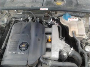

    A4/B6 1.8ТQ AMB 03
    Вот маленький патрубок идущий в обход Эж. насоса через обратный клапан я назвал байпасом. Технолог по образованию, привычка называть байпасом то что идет в обход : Свистит возле обратного клапана хомутом бесполезно тянуть, попробую поменять патрубок от клапан в впускному коллектору, а пока что какую нибудь заглушку там поставлю, чтоб часть воздуха после ДЗ в атмосферу не улетала.

  18. КирСаныч
    КирСаныч Завсегдатай
    18 июл 2011
    970
    A4/B6 1.8ТQ AMB 03
    ДОброго времени суток всем!!!
    Подскажите в каких группах можно работу ДМРВ проследить, и лбязательно ли жать педаль до упора при проверке? или можно в режиме нормальной езды его проверить? :)
    Melkon2002, подскажи вот то маленький отросточек, идет в обход эж. насоса, через обратный клапан, является резевным? в случае если эж.насос забьется?Просто думаю будет ли критичным, если я его пока отглушу?Хомут слишком широкий, штуцер у клапана короткий, патрубок одеваю затягию...в итоге соскакиет патрубок со штуцера обратного клапана.Или пластикой стяжкой попробовать затянуть? :nod:
  19. melkon
    melkon Суровый диагност
    21 сен 2005
    27.089
    Touareg CR 3.0TDI
    Про проверку ДМРВ тут полтемы ,211 либо 206 гр расчетные и реальные данные по расходу воздуха в зависимости от версии софта ЭБУ ,114 гр данные по нагрузке . Просто покатушки не канают ,надо с мин оборотов и до отсечки .На хх данные тоже при определенном навыке тоже говорят некоторое ,но не всегда . Но прежде чем заниматься проверкой ДМРВ надо быть уверенным что нигде не сосет в обход его . Обходной канал уж почини ,там просто шланг нужен и все .
  20. КирСаныч
    18 июл 2011
    970
    A4/B6 1.8ТQ AMB 03
    Хорошо, так и сделаю...спасибо
