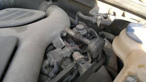

    вот тут шланг треснут, это оно?:shock:
      87,1 КБ
      84
  15. Goba Jaba
    Goba Jaba Живу я здесь
    16 апр 2006
    1.961
    Надо опрессовку сделать. Глазами все дырки не найдешь. Делается элементарно кстати, нужен топливный фильтр от волги или москвича и компрессор, которым шины надувают, давление ~1 бар надуть и слушать.
    А то что не должно быть ни одного треснутого шланга и дырки - это аксиома )

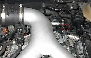

    это он???
    ему совсем плохо (((
      62,2 КБ
      133
      65,3 КБ
      133
  20. melkon
    melkon Суровый диагност
    21 сен 2005
    27.089
    Touareg CR 3.0TDI
    Это не клапан ВКГ (он выше над этим большой кторый) Но от рваного шланга вакумного не легче все равно не будет . Надо хотя бы на него резиновый шланг натянуть и хомутами обжать . Ну и опрессовка не отменяется ,там небось еще дырок наберется прилично .
