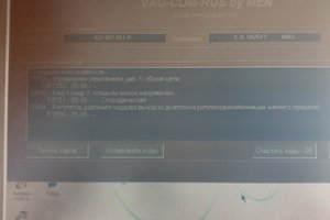

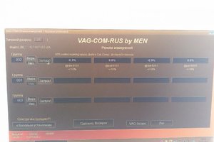

    вот что показывает 032 гр

    032 показывает что ты ошибки тер перед тем кактуда посмотреть :laugh:
    Покатайся км 200-300 и посмотри снова толтько ошибки не три . По зажиганию первого цилиндра решил в чем проблема ? Форсунка отрабатывает в тесте исполнителей ?

    По твоим логам ...На самом деле я не заметил их сорри .
    У тебя беднит прилично под нагрузкой .По ДМРВ тоже малы значения .
    Наддув прекрасный при том что N75 тактирует всего на 50-40% :thumbup:
    По ошибке твоей однозначно проблема в электрической части (согласно GFS) Что значит в твоем посте "проверили проводку " ?
    Контролировать ДД хорошо по 020 и 026 группам . Смотри показания в 026 гр значения напряжения на ХХ .

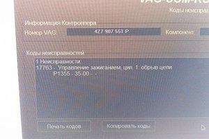

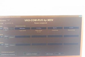

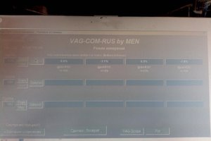

    Проблему с зажиганием пока не решил , но вот что пишет комп
      42,9 КБ
      69

    Льет под нагрузкой по левой стороне прилично . Ищи в чем причина ,или лямбда врет или форсунка ссыт, ну и систему впуска не герметична судя по ошибкам .
