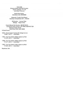

    Здравствуйте!
    Скажите пожалуйста, правильные ли группы сняты в логе при таких ошибках? Что можете по ним сказать о причинах неисправности, или другие группы снять?
