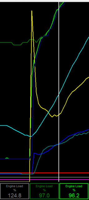

    114,1,Расчетн.знач.нагрузки двигателя,<=175%,рассчитано по положению педали акселератора
    114,2,Скоррек.знач.нагрузки двигателя,<=175%,скорректорва но исходя из данных датчиков детонации, адаптации по высоте и температуры ОЖ)
    114,3,Фактическая нагрузка двигателя,15-175 %
    - вот по 114 группе, AWT
    методом исключения - Т ОЖ у нас в норме, высота -3,1 - тоже в норме, но из-за детонации 114,2 резко снижается и 114,3 прилипает к ней
  11. melkon
    melkon Суровый диагност
    21 сен 2005
    27.089
    Touareg CR 3.0TDI
    Дык а должны быть по 125 все три графика как тут :
