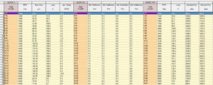

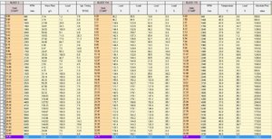

    Всем привет!
    Если кто-то из разбирающихся смотрит тему, помогите, пожалуйста!
    Машина тупит до 3000 и расход большой.
    Стоит чей-то чип - давление наддува макс. - 1.0-1.1бар по датчику в салоне.
    почему-то расход вохдуха небольшой....
    и что-то с N75 - или все норм с ним.
    Турбина сток, новая, оригинал - пробег 30тк.км
    Логи прилагаю ниже

    Регулятор давления на 4 бара? Атмосферники -группы 001-002-003

    если регулятор в фильтре на 4 бара, то сколько должно выдавать бар на холостых и сколько под нагрузкой? Какие допуски не подскажете?

    4 бара. Держит норм.
    вот свежие логи.
    бенз лукойл 98

    Есть проблема с детонацией, недобор по воздуху. Опрессовка делалась ?

    Миш, это атмосферник
    8D0-907-558-B ; ADR (3B, 8D) .С расходом воздуха там нормально:nod:
