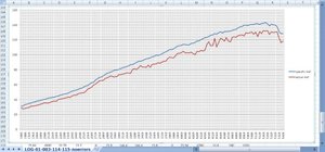

    я в 2.0тфси не очень разбираюсь - потому вопрос. турбе не дают раздуваться, нагрузка отстает, расход очень отстает, ошибка по просадке давления между турбиной и дросселем. запрос наддува 1710мбар, топлива 110бар. байпас менян, клапан вкг менян. это чип такой кривой или расходомер крякнул или еще варианты? спасибо.

    Тут сток . Наполнение линейное, расход воздуха в заездах с ошибкой и без ошибки, занижен. Подозреваю ДМРВ. Уж больно некрасивые графики по факту. Ну и 75-тый видимо устал , слишком уж калитка приоткрыта.
