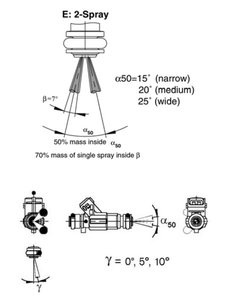

    А4/B6 1.8T 02г
    а почему бензин распыляется из 2 отверстий форсунки в место 4,так и должно быть?

  6. AlexV
    AlexV Bad e-mail
    1 янв 2003
    1.627
    нет
    Обман зрения... :)
    Эти форсунки с геометрией факела распыла типа "2-spray"
    Дырок 4-е, а плещут они так

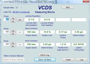

  10. Vovana4
    Vovana4 Участник форума
    19 сен 2012
    272
    A4 B7 DTM
    Что скажете по 32 группе?

    bmx
    Но в этом логе нет никакого передува. Надо вернуть обратно регулировку штока.
