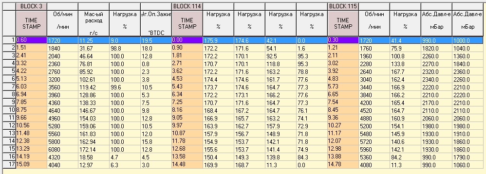

    #10139 052, 4 май 2014
    Вот лог октавии 1 с чипом рево ст1. Турба к03, форсы сток, кат на месте

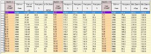

    А если 1.3 избытка для к03, как здесь допустим:
    Нужно уменьшать или это нормально?
