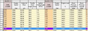

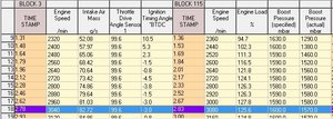

    Ребятки, вот мои логи 2.0 tfsi сток
    Долгожданно сделал все по инструкции, долго искал место и время и сделал логи , помотрите ,что у меня не так, больше всего волнует ДМРВ, все ли с ним норм, я через прогу Мелкона сравнил с эталоном 2.0 сток, заниженно по расходу воздуха, но не знаю на сколько это критично!?может ДМРВ уже сдыхает? посмотрите в общем какие болячки, менял PCV , N80, к Мелкону приезжал помог найти причину бедно смеси оказалось N80, сделал опресовку, дыр нет:hi::hi::hi: Не ругайтесь сильно, если что не так сделал, я еще только начинающий.
    Автомобиль тупит, больше на низах, бывает думает, прежде чем набрать ход..расход 10-15(в пробке) живу в Москве

    Воздуха многовато даже, а не мало , по факту.:nod: В горячей улитке, случайно трещины нет?

    а с ДМРВ норм все? я просто сравнил с эталоном сток, получается недобор g/s у меня фото посмотри пожалуйста(актуальные значения по турбине у меня наоборот меньше запрашиваемых, нагрузка типа у меня на двигатель на 15 проц меньше стоковых, и по турбине недобор, как посмотреть есть ли в турбине трещина? если я правильно понял ты про турбину? Ignition timing angle BTDC у меня отличается со стоком кричитично? я не знаю что это за параметр...
    фото приложил , мое слеваа , сток 2.0 т справа)))))))
    и что у меня с углом опережения зажигания? нужно ли прочистить форсы? или свечи(даже если нет пропусков по цилиндрам)
    N75 N249 не менял, может в них причина? расход все норм , но вроде едет все ровно не так
      96,6 КБ
      54
