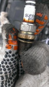

  16. Tuningx
    Tuningx Участник форума
    15 дек 2012
    348
    Q5 2.0 CDNC 09 s-tronic
    Свеча
      74,9 КБ

    Свечки то не православные! NGK PFR6Q для этого мотора прописаны. Ну и возможно катушка какая умирает. Ну и дальше можно гадать продолжать.
  18. Tuningx
    15 дек 2012
    348
    Калийное число должно быть 6?
