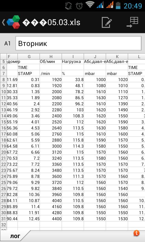

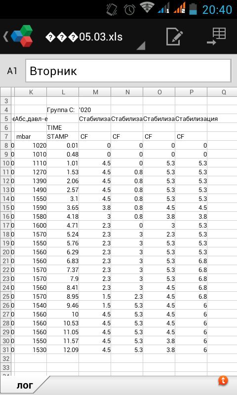

    На 98 не мерял, на 95 вот как, с телефона сижу поэтому лог не могу кинуть[​IMG].

  2. kazamat

    Сток, передува нет [​IMG]

    снял логи, посмотрите пожалуйста может что видно будет.....где искать причину неедущего авто....
    бензин 95 замешан с 98

  15. Tuningx

  16. Yurasem
    Yurasem Захожу иногда
    6 апр 2011
    10.122
    Тюменская обл.
    Vag
    #9876 Yurasem, 6 мар 2014
    :D да чем то изволите!? :D! вы сначала логи снимите как положено, потом упакуйте, ну а потом и разговор будет!
    зы: ваш файл, сами то смотрели-проверяли? такая хрень attachment.php не откроется :hi:
    хотя помудрил, переименовал в зип, что то есть :wink:
    на 3й, педаль до пола с 1800об и до отсечки, научитесь нормально снимать логи! Ретарды запредельные, душат двс! проверка топливной, форсунок, чистка нагара в цилиндрах, залить хороший бензин, снять опять логи!
