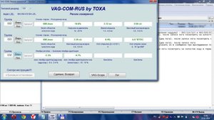

    Люди добрые, гляньте логи, пожалуйста. Расход бензина большой. По трассе средний 13, по городу при спокойной езде 15, а то и больше. Авто Ауди А6 1.8T AWT Quattro 2001г.в. Заранее благодарен.

    Лично я по твоим логам какую то конкретную болезнь не разглядел, да и смотреть их если честно не шибко удобно. У тебя автомат ?

    Нет, коробка механика. А в чем тогда может быть причина? 30 литров 95-го на 170-200 км уходит по городу. Причем стиль езды спокойный.

    Прювет всем ))) Знакомый мучится с проблемой расхода топлива. Кажется ему что типа дофига порет бенза. Тачка 1.8 Т, моно, палка. Валит норм.
    Логи прилагаю. Давление под нагрузкой мерили , не проваливается воопче. Форсы мыли, после промывки, расход чутка упал, на низах приёмистости добавилось. Есть ошибка по фазам в позднюю сторону, тарахтение есть. в 93 -7.

    Сделай опресовку для начала, блидер проверь. Расход реально очень большой, топливная система исправна ? оттуда просто где то не вытекает бенз?

    Просвети! что за блидер? про опрессовку читал, пока погода не позволяет, чуть потеплеет, обязательно сделаю. По топливной не могу сказать, месяц назад как купил аппарат. единственное, когда смотрел воздушный фильтр, то гофра, которая подходит от движка была внутри вся в масле... Про то что просто вытекает, я думаю исключено, т.к. запаха бенза нет...
