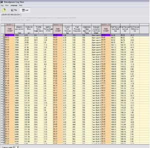

    Ребят кто что скажет!?!?!? Audi A4 B7 2.0TFSI
    Снял пока только один лог. Подскажите что еще посмотреть?

    А что волнует ?
