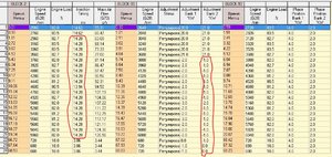

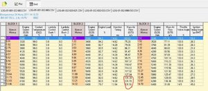

    Влад вот первый вопрос:
    второй:почему время впрыска не изменяется.
    третий ты пишешь что мало воздуха, но 131.78 : 0.8 =164.725 вроде как у него столько лошадок и есть Спасибо.

    Нормальный лог ,детонация для 95-го в пределах нормы для жары, наддув нормальный . В 114 есть разница в третьей графе ,возможно ДМРВ врет в плюс по воздуху . Посмотри лог 211 гр ,там будет наглядно все видно Ну и 032 глянь просто .
  9. melkon
    melkon Суровый диагност
    21 сен 2005
    27.089
    Touareg CR 3.0TDI
    Валы крутятся на средних об , по воздуху все нормально . Время впрыска возможно ВАГком не может отобразить адекватно . Если бы форсы виселибы постоянно на макс открытии то имхо был бы недолив виден в коррекции .
