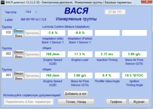

    вот вам для удовлетворения корыстных намерений по изучению авто по измерениям в тырнете:p
    что было до
    после заменил клапан N75, заменил турбину на новую К03 от BorgWarner, выбил КАТЫ, почистил интеркулер внутри и снаружи.
    вот что получилось:
    ШТО скажЫте?:shuffle: шо ещё менять? МАФ?
    P.S. "дело было не в бобине" - проблема недодува была походу не из-за турбины, она очень даже жива оказалась а вот соты у ката какие-то рассыпались, какие-то оплавились, видимо из-за этого мотор и не мог продохнуть и раскрутить как положено турбинку.

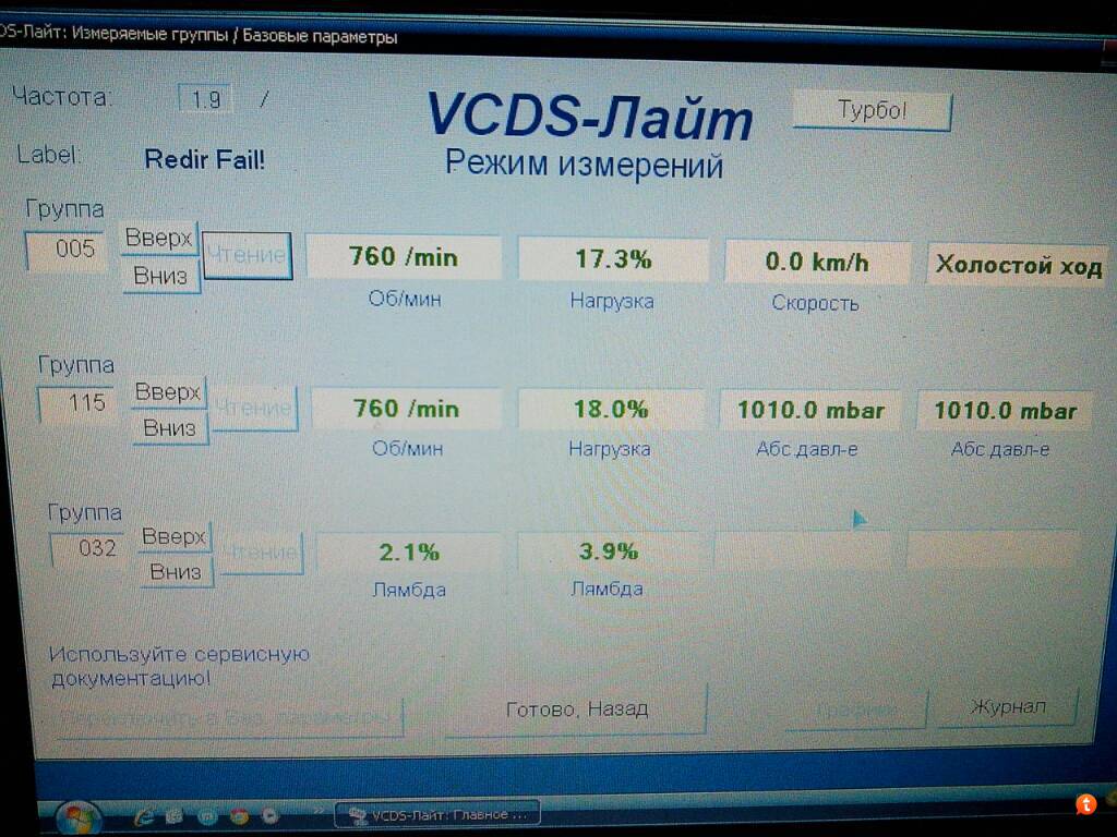

  12. DielMax
    DielMax Живу я здесь
    29 июл 2012
    1.265
    A4/B6 1.8TQ 02г.
    [​IMG]Подскажите...для 32 группы это нормальные цифры???
    Отправлено с моего IQ441 через Tapatalk
  13. melkon
    melkon Суровый диагност
    21 сен 2005
    27.089
    Touareg CR 3.0TDI
    В пределах разумного ,но видали и получше :nod:
