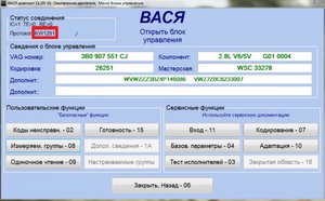

  17. 052
    052 Водолей
    24 янв 2011
    6.382
    bmx
    При чём тут атмо или нет. Главное, чтобы протокол не ниже kwp2000. Вот у меня на альт 2000-ный протокол. http://ross-tech.com/vcds/tour/m-blocks.html#turbo
  18. kishunv
    kishunv Живу я здесь
    10 апр 2013
    1.182
    Q7 CJGA+B5.5 V6 4M
    #9458 kishunv, 17 дек 2013
    А у меня какой тогда на 2003-2004 году выпуска:shock: и почему 0.3сек хотя кабель-программа 11.2
    У меня нет даже самой кнопки "Turbo"
    Может надо цифры где то изменить:shock: http://ross-tech.com/vcds/tour/option_screen.html
  19. 052
    052 Водолей
    24 янв 2011
    6.382
    bmx
    Вот глянь статус http://ross-tech.com/vcds/tour/advancedid.html Если он не активен, то у тебя 1281.
  20. kishunv
    10 апр 2013
    1.182
    Q7 CJGA+B5.5 V6 4M
    Я пошел по другому пути, у меня 1281
    Но меняя цифирьки время опроса меняется, но не ниже 0.30сек:spy:
