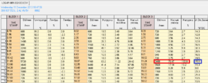

    здравствуйте. на моей машине безумный расход под 22 литра. гляньте логи пожалуйста. ошибок по вагу нет

    2.8г/сек на ХХ на паркинге отличный результат:thumbup: Нет, не указывает. Подсос легко найти сделав опрессовку. Если на ХХ 2.8 это не показатель что подсоса нет, как и не показатель что он есть:), он может проявлять себя под нагрузкой. На атмо надо иметь приличную дыру/ы чтоб это отразилось на расходе воздуха(даже при тапке в пол на высоких оборотах)

    :confused:я отвечал не тебе:) Что то слишком быстро обороты набираются, такое чувство что двиг крутился даже не на 1-ой передаче а на ХХ:)

    Ну в том логе что ты дал трудно что то рассмотреть. Логи снимают на 3-ей передаче при тапке в пол, ну на крайняк на второй.

    видимо опрос данных низкий просто. но при 6000 оборотах расход воздуха всего 64

    Опрос почти стандартный. Судя по красному ДМВР твой нормальный, судя по синему ретард имеет место быть. Но как уже сказал:-"в том логе что ты дал трудно что то рассмотреть" Врят ли по логам кто то сможет найти твой расход 22л.

    Инфы в нете валом. Если хочешь что то увидеть, твои группы для снятия логов(третья передача, педаль в пол(если АКПП не продавливая кикдаун и в ручном режиме)) 003/020/021 и 002/003/031 + скрин 032 и 093 группы. Будет это можно будет о чем то судить, а так... Но, расход по логам найти почти анриал:chainik:

    понял. сниму правильные логи. многие прост говорят дикий расход из зи дмрв
