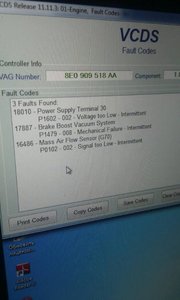

    Знатоки лагов подскажите плиз по лагу Brake boost vacuum system! Каждый раз вылезает ( подскажите что навернулось ... фото с ошибками прилагаю

    Знатоки лагов-это нынешние подростки. У меня сын это слово без конца применяет и в школе и дома. Теперь говорят ,-он "лагает", а не тормозит :lol: По сабжу цитировал только, что http://www.audi-club.ru/forum/showpost.php?p=8414865&postcount=3977
