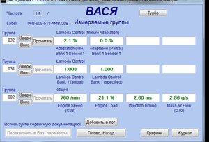

    Знающие, помогите начинающим "диагностам" с расшифровкой пожалуйста! )))
    Залил новый чип!
    ЛОГ:
    Посмотреть вложение евро2 №1.zip
    Ретард есть, но вроде не сильный.
    Можно эту прошивку оставить или править надо что-то (в прошивке)???

    по 34гр в блоке измерений поле3 -1,593
    так же пытался в базовых установках 34 гр запустить тест старения лямбды, но не получилось...тест включается,но не заканчивается(минут 10 держал газ/тормоз),так и не дождался надписи в 4 поле B1-S1 OK
    вот логи 211-003-114 и предыдущие логи в придачу,чтобы не искать
    повторюсь о проблеме: большой расход топлива

    Не мучай машину. Для проведения полного цикла теста на старение 1-го зонда используются данные полученные от 2-го. А у тебя в прошивке 2-й зонд скорее всего отключен (безкатовый вариант).
    Поэтому тест стартует, но завершиться не может.

    Нормальная ЛЗ. Группу 206 получается надо. Форсунки бы на распыл проверить.На низах смесь без особой нагрузки богатая, судя из измеренного.
