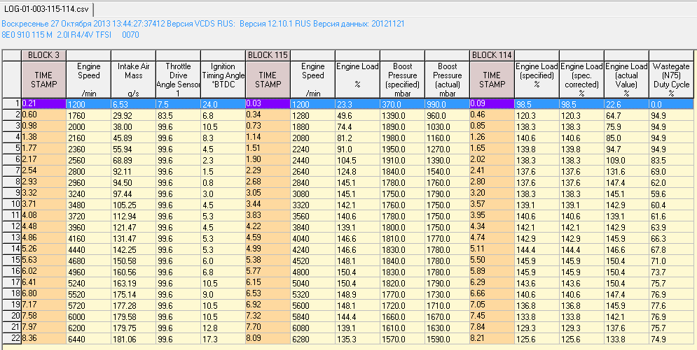

    Расход по спидометру и чекам,борт компутер показывает 14-15(по факту 20) по городу.
    Машину брал летом 2012 в Москве у клубня Дмитрия figo(сейчас у него В7 универсал),тогда расход был меньше.
    http://www.drive2.ru/cars/audi/a4/a4_b6/figo/
    По поводу опрессовки впуска -первым делом сделал-подсосов нет.
    п.с. чип делалась до установки интеркулера и тогда 175 г.с выдавало у него,после установки фронтальника ничего с прошивкой не делалось

    Алексей, по графику расчёта и факта по воздуху получается расхождение после 4000, будто выдувает после турбы ( в 114 гр тоже превышение имеется).Наверное, для начала подкинуть другой расходомер или опрессовать.

    Это лог на 1-ой скорости?

    На 2й тапка в пол с полутора тыщ и до предела.

    Вряд ли ШДК виноват.34 гр поле 3 смотри. Насчёт ДМРВ , сделай ещё 211 гр-может там есть какая инфа, мне тоже кажется , что он сам не может быть плохим,ибо график только наверху это говорит. Привет клубням А4, модератор:D

    если график только на верхах плохой,то почему в городе такой большой расход? больше 4000 не так часто и кручу...

    Топлива всё-равно не хватает (DC форсунок больше 100%), но стало гораздо лучше. То ли форсунки не рассчитаны под такой расход воздуха, то ли они забитые, то ли ещё какие траблы с топливной системой.
    Логи сними нормальные без косяков. 001-002-031, 003-114-115, 003-115-116.

    чего ты зациклился на топливной системе. Выяснили уже, что передув, от туда и топлива не хватает - родные форсы не могут налить для 1,5 избытка. Уберет передув и все будет Ок.

    Да понятно, что передув, но и смотреть надо глубже. После 5-тыщ передува то нет, а форсов не хватает. Или я где-то ошибаюсь?

    После 5000 в прошивке запрашивается наддув, который форсы не могут обеспечить. Посмотрел свой старинный лог с обычным чиптюнингом(Алексей чиповал), так там сразу после 5000 идет снижение запроса и на 5600 уже 0,6 избытка, а у mcDreamo на этих оборотах 0,9. Вот и не тянут форсы.
