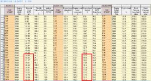

    Я не обратил внимания, он еще и педаль отпустил после 5200. В любом случае запрашиваемая нагрузка заметно больше чем фактическая. Мало воздуха как по мне, но тебе виднее наверное.

    Что то я упустил этот лог с прикрытием заслонки. Имхо, он там не отпускал педаль.

    Тоже так думаю, но не понимаю почему она потом опять открылась на 100%:shock: И почему не вылез ретард?

    да педаль я не отпускал это точно.
