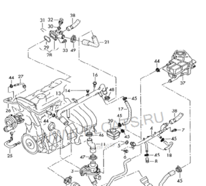

    показания датчика G62-141 градус!если не ошибаюсь это один из двух датчиков сзади двс на гбц.G62 работает с эбу.может из-за него быть давка 0,5?обороты хх 960.на холодную заводится и глохнет.чек не загорается.кто может номерок этого датчика подскажет??

    он там один - совмещенный g2/g62. плохой запуск при отсутствии ошибок однозначно изза него, про наддув не сталкивался. 059919501A
    п.с. на европейцах один, у тебя может и еще что рядом)

    Как уже и писали выше этот датчик 2в1!
    Европа и америка на сколько мне известно одинаковы!
    датчик 059 919 501 A зелёный
    прокладочка N 903 168 02 обязательна

    датчик с колечком придет, у америкоса на схеме рядом еще датчик доп насоса ож нарисован.

    разъём четырёхконтактный.да вроде нет никакого доп насоса ож.там рядом датчик фаз только.что по наддуву подскажете?кстати чек всё же загорелся.ошибка одна-датчик G62.621р по экзисту
