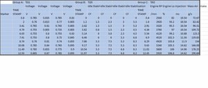

    progrommist Что скажешь про смесь и нагрузки в этих логах? Двиг 2.8 30V с наддувом ~0.45бар на 6500об. Построй пожалуйста графики сколько реально должно быть воздуха и нагрузки компрессорного 2.8(на 6500об. при 0.45бар и 0.69бар(компрессор 14000об.)) Его график здесь http://www.capa.com.au/pics/eaton_M62_graph.gif

    Мотор не боишься спалить с такой детонацией на верху ? Что то правили в прошивке под такой конфиг ? Нагрузки чет не видать в логе .

    Это не мой мотор, но подумываю о установке:shuffle: А вообще не боюсь, у себя видел иногда ретард 14.3:)(но это из за атмо чипа:) и углов под газ)
    Стандартная PES'овская прошивка.(отражено в логе GIAC PES)
    Если в смысле что до 3800 они хуже чем на стоке то да не видать что то их, а вообще в 002.2 они отражены, но что то совсем уж слабенько:shock: Либо само авто уже труп, но других логов для анализа не нашел.

    Здравствуйте.подскажите из-за чего может быть такая детонация?на что ещё обратить внимание?что проверить?Машина в профиле,чип на 200л от сергейника,кат вырезан,давление 1,2(0,8 на хвосте)дмрв оригинал новый,давл топлива 4 под нагрузкой,байпас вкл напрямую без 249,трк свежая.дыр нет, опресовывал.
    Также выходит ошибка 16683 - Boost Pressure Regulation: Control Range Not Reached
    P0299 - 002 - Lower Limit Exceeded - Intermittent

    ребят, какой набор групп снять для атмо 2.4? желательно напишите необходимые параметры для анализа, т.к. год у меня 97 и иногда группы или параметры в них не соответствуют тем, что на более свежих годах.
    необходимо выяснить, почему богатит система впрыска? в 32 группе -3% на холостом и под -15% под нагрузкой, примерно одинаково по обеим головам...
    и еще при прогреве правая труба дымит сильнее, а из левой газы выходят слабо и на ощупь холоднее. выхлопная система не забита, стоят пламягасители.

    Если нули в 32 гр-не работает топливная коррекция. Смотри 4 -тый(5-тый слева) байт в бинарном статусе группы 001 на разных режимах. Топливная коррекция не работает при отключении фишки ДМРВ, неработающем фазике, неработающем подогреве лямбды 1 и некоторых ошибках.Неработающая коррекция не может обеспечить нормальную стехиометрию смеси в различных типах нагрузки и вызывает ретарды и снижение КПД ДВС.

    Нулей там быть не может ,бывает только когда коррекция по какой то причине не работает или когда ошибки стерли только что . Так что катайся и смотри через какое то время .
