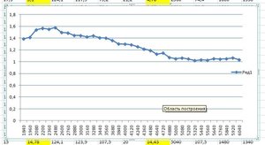

    Любопытный расчёт получился по ДМРВ. Сначала до 5000 занижает, а после завышает

    #8374 Diesel.srt, 5 сен 2013
    У меня получилась картина почти обратная. Вернее с низу занижение, а к 5000 выравнивается

    Не пойму, что за соотношение на графике?

    А80Q\А41.8TQ\S4TQ
    Как-то так
  17. 052
    052 Водолей
    24 янв 2011
    6.382
    bmx
    Ясно. Тоже самое, просто соотношение фактического и расчётного. Если честно, раньше применял это. Пришёл у выводу, что график расчётный и фактический лучше сопоставлять синхронно. Кстати формула эта для двухлитрового мотора.
