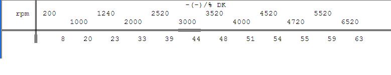

    Есть такое понятие как "угол поворота заслонки, при котором дроссель-эффект становится исчезающе малым", иными словами разница давления до и после дросселя становится очень малой и дальнейшее открытие дросселя уже практически не уменьшает эту разницу и не увеличивает расход воздуха.
    Величина этого угла зависит от оборотов и определяется экспериментально при разработке мотора.
    Вот как выглядит эта зависимость в % открытия дросселя у мотора 2.8 V6
      12,5 КБ
      87

    Спасибо за разъяснение. А нет случайно графика расхода воздуха по оборотам и нагрузкам на этом моторе?

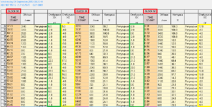

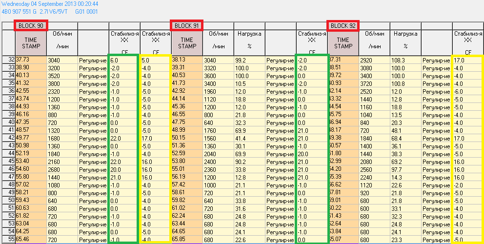

    уважаемые! понимаю, что непервый раз поднимаю данный вопрос, но прошу помощи. сбиты распредвалы. audi a6 c5 ajk 2.7 битурбо v6 30 клапанов
    снял сегодня логи 90-93 группы. скажите пожалуйста, в какой голове ппц произошел. я глянул и обалдел. по ходу, в обоих...
    • Logs.zip
      2,8 КБ
      33

    Блок измеряемых величин 093: V-образныи двигатель,
    адаптирующие величины распределительного вала впускных клапанов
    1)Число оборотов, об/мин
    2)Нагрузка, %
    3)Фазовое положение, ряд цилиндров 1, в ° поворота коленвала
    4)Фазовое положение, ряд цилиндров 2, в ° поворота коленвала
    Соответственно на первом ряде еще терпимо -6, а на втором -25:hi:

    а что есть разница между:
    -Изменение фаз гаросарпределения, ряд 1, в ° поворота коленвала (90 группа)
    -Ругулирование фаз ряд 1, в ° поворота коленвала (93 группа в описании)
    -Фазовое положение, ряд цилиндров 1, в ° поворота коленвала (93 группа, описанаая тов. kishunv)
    тк. в разных группах разные данные на каждой отметре времени. они показывают, все же, разные данные?
  10. kishunv
    kishunv Живу я здесь
    10 апр 2013
    1.182
    Q7 CJGA+B5.5 V6 4M
    Да, есть. 093 положение впускных клапанов, идеал 0. Разные данные и будут, в 093 ничего не меняется(+-1градус) т.к. железно привязано, а остальные показывают работу фазиков.
    В 090 и 093 разные, потому как это не одно и тоже:)
    Одинаковое отметил на скрине, это все работа фазиков, а то о чем ты спрашиваешь смотри в 093, тебе надо выводить в 0
