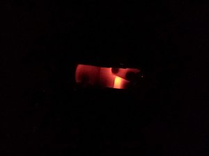

    Думаю и этому есть объяснение!
    004-115-020 лог снимался самым последним!
    до него ещё 2 лога снимал!
    и все разгон с 0 до 100! Турбина в этот момент вообще краснющая!
    Думаю наоборот хорошо, что она с 1000 градусов (примерно) упала до 74!!!
    Или я не прав???:shock:

    ...датчик температуры впускного, стоит перед дз)! 1000гр на турбине в горячке и 74 на впуске, разные весчи!

    Сегодня снимал логи, лог по температуре снимался шестым по счёту. Турбина краснющая, температура на впуске максимум 45 градусов.

    Датчик температуры стоит после ДЗ!

    Да? Ну тогда будем разбираться!!! Спасибо!

    не спорю... в той степи де то:wink:! вам бы промыть радиатор наддува, грязные соты наверное, вот и нет охлаждения!
