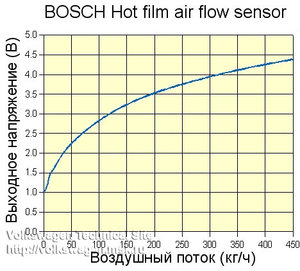

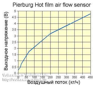

    #8313 $ВоВкА$, 1 сен 2013
    Графики правильной работы расходомеров обоих производителей
    Это учитывая, что Pierburg тоже германия! А ты хочешь чтобы китай у тебя норм работал!!! )))
    а вообще вот:
    http://volkswagen.msk.ru/forum/index.php?showtopic=44317
