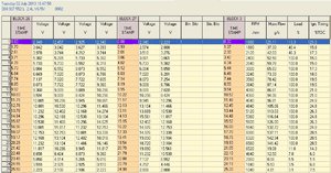

    Снял показания с 26 и 27 групп- там нули. Мне сказочно повезно или что то не так?? Когда газу даешь эти нули пропорционально меняют значения тоже на одинаковые(не помню только в плюс или минус). [​IMG]

    Лично мне это ничего не говорит, если при тапке в пол будут нули то тебе очень повезло, а если подскочат(что скорее всего) то это фазики. Как и говорил нужен лог, а не скрин. На ходу на любых оборотах тапку в пол на пару секунд и все будет ясно.

    ну, а у меня флейта впорядке? Если лямбду проверяешь по изменению напруги, то может что-то и по детонации можешь сказать (26, 27 группа)? Спасибо!

    я с 031 пока на "вы":), с детонацией/ретардом подскажу, она у тебя есть и не малая(больше оборотов больше ретард), но ее вольтаж я не снимал поэтому показательнее ретард(углы на которые задвинут УОЗ), на 5-ом цилиндре самая жесткая. По флейте, лог давай а не скрин. У тебя 165л.с. движек? Нагрузки бы твои увидеть.

    На мой взгляд пути коллектора переключаются, т.е. все ОК. Если будешь заморачиваться детонацией то лучше группы 002-003-020 и 002-020-021. С охлаждением двигателя у тебя как и у меня не очень:) По воздуху на пике оборотов почти всех лошадей забираешь, НО при условии если избавишься от ретарда! Как я не знаю, хотя газа налить могу сколько хочу, но толку нет, а может в моем случае 0 не получится т.к. углы больно жесткие мне зашили. Удачи.
