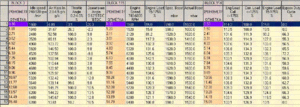

    Вскрытие покажет. Перегородки видно у поршня кончились. С низов у этих моторов перегрузка , похоже.Про бензин не могу сказать, но вероятность большая . Наблюдать за этими моторами с колыбели надо по смеси . То, что убрали расходомер и подсчитывают по мапу нагрузку-вообще шаг назад, хотя и во всех 1.4 их нет. Интересны углы ОЗ здорового экземпляра.

    Лог снять? Я думал просто нужно показания посмотреть. А в каком режиме нужно лог снять?
    С машиной что-то не так, нет динамики а расход большой:( Она у меня кватро, но все равно 20л в городе и то если не жиганить на ней(( Помогите разобратся, в чем может быть дело. ДМРВ мы проверили. Что еще посмотреть??

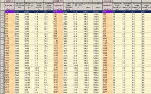

    Лишь бы ты ехал, просто посмотреть какие цифры меняются а какие стоят на месте чтоб понять что где и оно ли вообще.
    Так и у меня, у тебя вроде даже на ручке. Мой фоцик показывает расход 13-14л бензина, на ручке ездят некоторые с 12-ью литрами:thumbup:, а те кто на трассу частенько ходят средний 10.5:) По трассе у меня 7.8-8.8л(80-120км/час) комп показывал и с заправками один в один. А сколько у тебя компрессия?
    Так что молчал что расход космический, я бы форсы смотрел а не насос, он что у тебя давит больше что ли?:) Форсы не чистил случайно, такой расход был с покупки авто? Лог по лямбдам снимай, но не проценты а вольтаж, если получишь пилу с малым разбегом(точнее не скажу но видно сразу) то 1-ой лямбде каюк:hi:

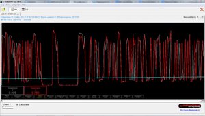

    По поводу лямбды я если честно не понял- осцилографом уровень переключения посмотреть??

    Не знаю как ты ездишь, но если не больше 120км/час то это ОЧЕНЬ много.
    Снимаешь лог и смотришь как прыгает вольтаж, примерно должно быть так. Если амплитуда у одной или обоих маленькая, то им/ей хана. Если что меня поправят:nod:

    Прокоментируйте пожалуйста логи пассат В5+ 1.8Т , после замены грм и цепи машина перестала ехать, поменяли дпкв не помогла, появилась ошибка по перенаддуву, помыли расходомер поехала, снял логи на всякий случай

    а че лог не с холостых?

    Ну так http://wiki.ross-tech.com/wiki/index.php/16618/P0234/000564
    И так http://wiki.ross-tech.com/wiki/index.php/16683/P0299/000665
    Что проверять написано. С турбой твоей или соединениями явно чего то не того. Логи те же что и все снимай, в первом сообщении все есть.
    P.S. Я в турбах ноль, это чтоб не пинали:)

    ___________________
    вот!
