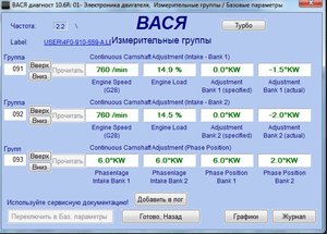

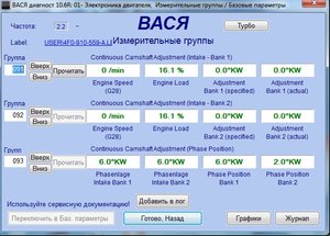

  11. pile619
    pile619 Живу я здесь
    12 июл 2006
    2.220
    Республика Крым
    A6Q/4F '05 BAT
    не поленился. у меня ж 4 фазовращалки. такчто почти не соврал. но и цифры меняютя периодически
      122,2 КБ
      72
      122,4 КБ
      67

  13. kishunv
    kishunv Живу я здесь
    10 апр 2013
    1.182
    Q7 CJGA+B5.5 V6 4M
    Ну, по идее 6-ть это прилично, я как то хотел посчитать сколько смещение на один зуб дает, но плюнул на это дело. Но как связать на 2-ой голове положение впускных клапанов 6, выпускных 2 градуса понятия не имею. Напиши в личку если полезешь выводить в ноль, а то у меня 1-ая голова +2, а вторая -5, а ремень меняный + еще раз лазили(на зуб был смещен), но 93 группу не посмотрели:hot: Если у тебя разительно изменится(некоторые говорят что разница огромная, некоторые что нет разницы) то может и сам полезу:hot:
  14. pile619
    12 июл 2006
    2.220
    Республика Крым
    A6Q/4F '05 BAT
    я не в курсе какой у тебя двиг - напиши модель. а мой он бесшпоночный, можно хоть на 0.1мм сдвинуть. фиксируются распреды и отпускаются фазники с надетым ремнем, потом взводятся выпускные фазники и затягиваются в новом положении. я так подозреваю что все сделал правильно, только с учетом неправильно выставленного кв и лезет вот это смещение примерно одинаковое по всем валам. поэтому и хочу еще разок залезть и кв "по науке" зафиксировать. а сначала у меня по двум валам 12 10 было а по другим двум 5 9 - как то так. после переделки - заметно изменилось, колбасня при слабой раскрутке мотора в районе 1300 оборотов пропала полностью. по тяге не скажу - коробка была сломана, недавно только собрал в кучу финальный (надеюсь) раз.
