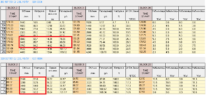

    Разница такова. Но это лишь предположение, надо чтоб открытие/закрытие флейты заклинило чтоб была вот такая вот ерунда. Я ее закреплял в крайнем левом положении и получилось воздуха намного меньше, ну и нагрузки соответственно, а надеялся получить обратный эффект:shuffle:
    progrommist Как видишь ретард больше и нагрузка больше, так что ретард к нагрузке вообще не при делах:nod:, по крайней мере программно чем больше насчитал ДМРВ тем больше посчитало нагрузку. Это конечно частный пример но все же.

    а если рассмотреть каждый кусок по отдельности - в обоих есть случаи что воздуха больше а нагрузка меньше.

    Можем подискутировать, но я своих логов наснимал столько что могу говорить точно и знаю когда и что:) Повторюсь, там есть и газ:shuffle: на нем воздуха у меня всегда меньше и нагрузка соответственно. На газе больше 91% пока не видел, на бензине 94.7%.

    Покажи:wink: Если ты о том что есть зависимость от ретарда то вот еще пример. Все решает воздух, других выводов по своему авто сделать не смог.

    я не про это. в первом логе (пост8144) 89г/c 85%, а 96г/c 84% и во всех последующих картинках есть такие моменты.

    Если ты про 3400об 85.7% 89.08г/сек и 3760об 84.2% 96.00г/сек то ты вообще не то смотришь, на определенных оборотах нужно определенное кол-во воздуха чтоб была определенная нагрузка, но 100% она не будет, а на высоких оборотах тем более. Близко к 100% может быть на средних оборотах, опять же по моим наблюдениям.
    Смотри на одних и тех же оборотах(или интерполяция навскидку) нагрузку и воздух в верхней части и в нижней.

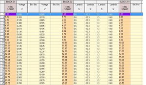

    Братцы, помогите проанализировать значения аддитива и мультипликатива на ХХ и прогретом двигателе. Спасибо!

    Я про ее заклинивание, а не про саму флейту и это лишь предположение. А что у тебя показывает в 091,092,093 группе(скрин или перепиши), любопытно просто:)
    Если когда нибудь будешь снимать логи то 002-003-020
    021 смысла уже нет т.к. ретард у тебя по всем 6-ти цилиндрам одинаков. В 003 открытие дроссельной и угол зажигания.
    ХХ хорошо, частичные нагрузки большой перелив. Логи снимай:) Что то атмо моторы оживились:D
