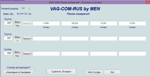

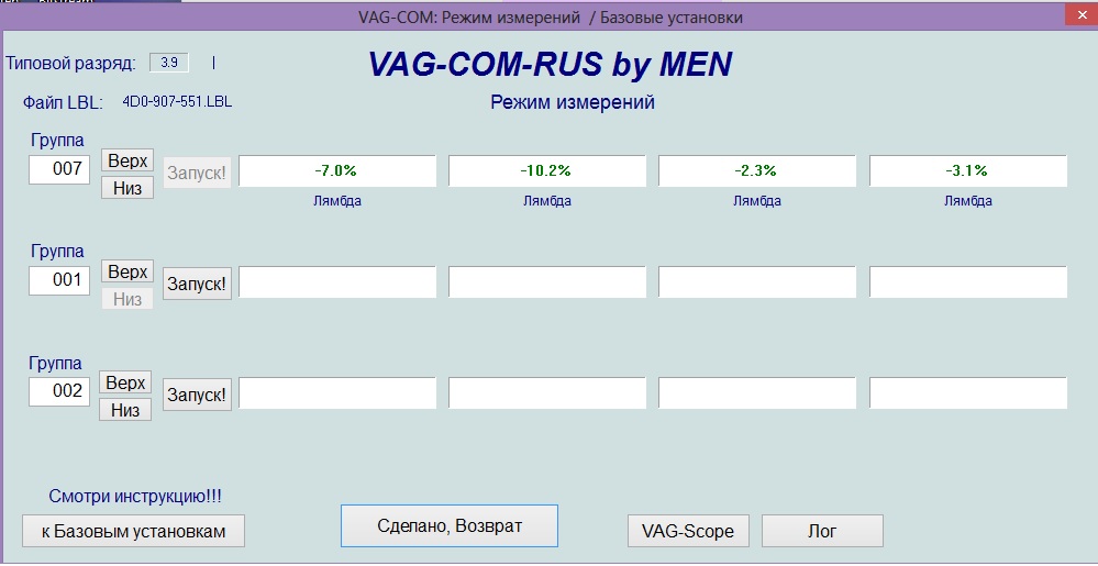

    Посмотрите пожалуйста мои логи. Двигатель ALG. Снимал с групп 001-002-012. И выкладываю скрин показаний лямбд на хх при прогретом двигателе ~90гр. Посмотрите пожалуйста!
  11. kishunv
    kishunv Живу я здесь
    10 апр 2013
    1.182
    Q7 CJGA+B5.5 V6 4M
    По ДМРВ хорошо, жаль нагрузки не снял, но и так понятно что больше 90% нет. Ретард как по мне отличный, у многих гораздо хуже на 2.8. Почему смесь богатая не знаю. В общем я бы ничего не трогал если ничего не беспокоит.
