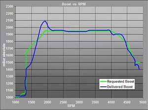

    Добрый день уважаемые!
    Есть вопросы по логу. давление надува маленькое... но и требуемое согласно логу тоже не очень велико! почему так? если ориентироваться на таблицу которая во вложении то надува почти нет :(

    По топливу норма то что ты написал . Под нагрузкой как раз и должны быть 4.0 бара .Проверяй .

    Тут вопрос еще открыт по поводу того что в баке . Больше похоже что валу и ТНВД хана .

    Ты почитай как логи записывать и какие группы компоновать . Твой чудной выбор групп нихрена не говорит внятного ... Педаль то на сколько нажата была ? Нафига это покатушки вялотякущие ?

    Ну вот на счет групп которые указаны в заголовке темы снял (3,115,114,20,31). А насчет вялопокатушек "дороги далеки от идеала" иногда приходится ползти :) Педаль в пол не жму процентов 70% нажата. Как снимать читаю....
