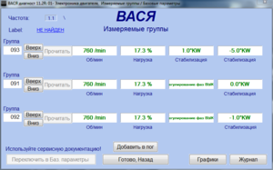

  10. kishunv
    kishunv Живу я здесь
    10 апр 2013
    1.182
    Q7 CJGA+B5.5 V6 4M
    Вот что у меня. С 093 что то не так?
    093: V-образныи двигатель,
    адаптирующие величины распределительного вала впускных клапанов
    1)Число оборотов, об/мин
    2)Нагрузка, %
    3)Фазовое положение, ряд цилиндров 1, в ° поворота коленвала
    4)Фазовое положение, ряд цилиндров 2, в ° поворота коленвала
    Блок измеряемых величин 091:
    Регулятор положения распредвала впускных клапанов, ряд цилиндров 1
    2)Нагрузка, %
    3)Поворот регулятора, вкл/выкл
    4)Поворот регулятора, в ° поворота коленвала
    Блок измеряемых величин 092:
    Регулятор положения распредвала впускных клапанов, ряд цилиндров 2
    2)Нагрузка, %
      79,4 КБ
      119
