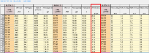

    Т.е. в целом нагрузке в логах можно верить? Тебе не верится именно в моем случае как понял.
    Мои углы даже с бешеным ретардом ~получаются как стоковые при нулевом, т.е. без прошивок не было бы ретарда вообще(мне так объяснили)
    Видимо из за того что угол не меньше стокового даже с ретардами поэтому и нет потерь в нагрузке:shock:
    Спасибо за ответы, видимо придется методом тыка искать свои низы:)
    Вот, кстати, мои углы при терпимом ретарде. Лог снят на газе(газ до 4800об, после переключается на 95-ый бензин)
      25,1 КБ
