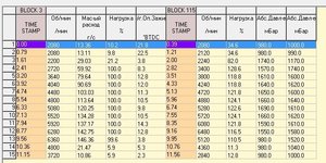

  11. kishunv
    kishunv Живу я здесь
    10 апр 2013
    1.182
    Q7 CJGA+B5.5 V6 4M
    #7751 kishunv, 20 июл 2013
    Чужой лог из интернета. В нем максимум 168г/сек, у меня максимум 160-162г/сек(но опрессовка выявила 2-е маленькие дырки на впуске). Т.е. на высоких оборотах все очень похоже(ДМРВ, впрыск, нагрузка), а вот на низах разница колоссальная:shock:
    ДМРВ может плохо считать на низах но хорошо на высоких оборотах???
    P.S. ДМРВ свой мыл, было 154 стало как написал выше.
    P.P.S. Скрин того что у меня есть при температуре +26, при +20 и ниже ретарды почти по нулям, но это практически ничего не меняет.
    Надеюсь на твои подсказки:shock:
  12. 052
    052 Водолей
    24 янв 2011
    6.382
    bmx
    По поводу занижения нагрузки, действительно от ретардов ибо ДМРВ отдаёт точь в точь по наддуву. УОЗ около нуля в любом чипе пляшет:D-это и есть основной принцип поднятия мощи. .
  13. 052
    052 Водолей
    24 янв 2011
    6.382
    bmx
    #7753 052, 20 июл 2013
    Есть кальк по расчёту расхода воздуха, где учитывается объёмная составляющая. По этому логу факт завышен относительно расчёта. Если есть большое желание копать и исследовать, то надо пробовать его сменить. Ретарды тут-мама не горюй. Нагрузка почти в 90% неверная, поверь.

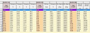

    fantasy4fun Участник форума
    15 янв 2013
    196
    Курская обл.
    2.0 tfsi CYRC
    progrommist, прокомментируй пожалуйста данные из прикрепленных логов, всё ли нормально с турбиной, всё ли нормально с MAF? Нужно ли снять логи с других групп, если да - то с каких. 1.8t, 2003г, сток, акпп. Буду признателен.
  16. 052
    052 Водолей
    24 янв 2011
    6.382
    bmx
    fantasy4fun Вроде на 1 странице есть набор образцов, который Влад рекомендовал. Скрины не надо делать . На некоторых форумах вообще в первозданном виде выкладывают. Виртуозы в хитросплетениях цифр находят знакомые цифры и празднуют победу, будто всё ясно. Даже снятые в нормальном виде логи никогда не дают точную картину. Профи обзывают эту тему гаданием на гуще.:nod: Погадаем:lol::laugh::):shock:
  17. fantasy4fun
    15 янв 2013
    196
    Курская обл.
    2.0 tfsi CYRC
    Точная картина и не требуется, нужно просто выяснить есть ли предпосылки к будущим затратам связанным с маф и турбиной.

  18. 052
    052 Водолей
    24 янв 2011
    6.382
    bmx
    МаФ в норме:nod:

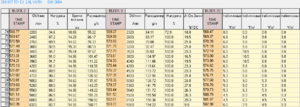

  19. fantasy4fun
    15 янв 2013
    196
    Курская обл.
    2.0 tfsi CYRC
    Спасибо. Для получения вердикта о турбине из логов нужны 3-115-114, 3-115-20 и/или ещё что-то?

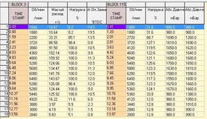

  20. kishunv
    10 апр 2013
    1.182
    Q7 CJGA+B5.5 V6 4M
    #7760 kishunv, 21 июл 2013
    По моему логу:shock: Что за VE с максимумом <150г/сек:confused:, у меня мотор 30V 190л.с.(когда новый был).
    Это все температура:shuffle:, при +20 ретард 0-3градуса.
    Почему?:confused: У меня атмо:) чип(мощностной:shuffle:+опережение угла под ГБО) и на низах даже завернутые углы 19-23, без всяких чипов на таких моторах при таком ретарде 13-16.
    Или не конкртетно мой случай, а в 90% случаев?
