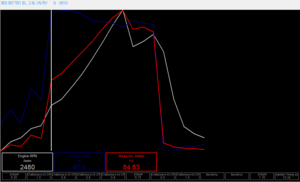

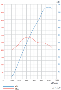

    koticka Все таки надеюсь на твою помощь т.к. никто нигде не откликнулся:shock: Куда мне копать? Вот мой график мощности и как в логе он растет.
    Так же прикрепляю лог.

    я бы с удовольствием, но сказать чего либо вменяемого не могу.

    В BDW нет расходомера. Этот симос обсчитывает нагрузку по датчику G71, а моделируемый расход в 39 гр.Логи надо 003-039-001

    Видно, что топливная коррекция не работает из-за ошибок по ЛЗ(даже неработающий подогрев даёт это).

    Не заметил, что уже всё есть по сути в логах. Лучше смесь снять 031-002-211

    не может твоя турбина это вдуть. если турбина сток, то оно и ясно. турбине очень похоже что капец. чип адово злой. чип сил на 230-240, К03 так не может. есл ты не знаеш чей это чип, то советую "перечиповаться". Если нет проблем с самим 75, то проблемы с турбиной. Если я прав, и ты поменяеш турбину на новую штатную, на таком чипе ей тоже быстро придет конец.
