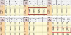

    Это не совет, а догадка, я об этом упомянул.
    А вот тут давай поподробнее. Да нагрузка считается от воздуха и соответственно от открытия форс. НО, как уставший двиг возьмет эти 160г????? Я считаю что он физически не сможет взять этот воздух, а если взял то значит все ОК. Каково твое мнение??? На кой черт снимать вообще логи если там одна чушь:) По форсам да, мозг то открывает но реально нальется в зависимости от состояния форс. Но смесь мы опять таки отслеживаем.
    Про ретард и малые нагрузки давай разберем на примере моего лога. Что скажешь?

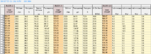

    Вот почему:confused: Верхняя часть моя нижняя чужая 2.8л, но она мне покоя не дает:shock: Я уже и воздух по графику мощности своего двигателя пересчитывал по оборотам и так и не смог понять откуда в чужом логе столько воздуха на низах:spy: Соответственно и форсы льют больше и нагрузка обалденная насчитывается. И еще удивляет что в 211.1 и 211.2 одинаково почти всегда т.е. очень много на низах и там и там.
    Может подскажешь чего, все молчат:rollingeyes:

    насколько я понимаю как работает твой мотор, то там краеугольный камень низов это как управляется впускной коллектор, если он у тебя остается коротким на низах то много воздуха не полетит. ну и ДЗ. управление скоростью потока осуществляется длинной коллектора и открытием ДЗ. Имхо смотреть нужно там.
