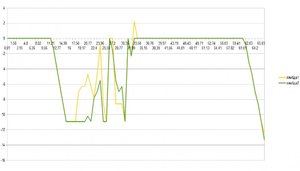

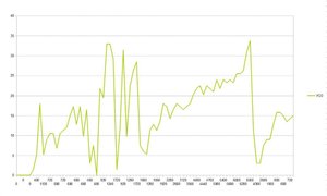

    Здравствуйте! Подскажите пожалуйста почему УОЗ в 1-м и 4-м цилиндрах так сильно пляшут? Или это нормально? Лог снимался на 92 бензине! Сейчас заправил 98, сколько нужно времени что бы авто полностью адаптировалось? В дальнейшем буду заправлять не ниже 95.
  8. Diesel.srt
    Diesel.srt Живущий в гараже
    4 апр 2011
    1.150
    А80Q\А41.8TQ\S4TQ
    И вот именно в этом ключ к разгадке... :D

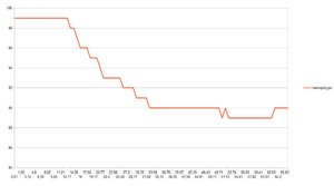

    Снял правильно. Температура ОЖ не смущает?Графики расхода совпадают .Запрос скачет как раз в момент , когда мозг убавляет бензин. Топливная коррекция проходит удачно и запрос устаканивается.

    Смущает, но думаю это из-за того, что до этого долго её гонял на холостом, потом пару раз на кик-дауне прокатился, потом только логи снимал.

    Термостат поди не работает или помпа , а может между радиаторами одеяло из тополиного пуха.

    Радиаторы 200% чистые и между ними ничего нет. Потому как на той неделе менял крышку термостата. Все чистил и промывал. Вот с термостатом вопрос. Ну может еще и вискомувта. Но это не в этой теме. Сегодня еще логи сниму. Буду просить, чтоб посмотрели. Заранее благодарен.

    Вот. Снял. Температура ОЖ такая, потому что вентилятор не включается. Посмотрите пожалуйста.:shock:
