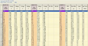

    Audi A4/B5 1999 2,4 ARJ
    логи
    Здравствуйте! Снял логи (см. приложение 1), как я понял- лямбда,расходомер, ДЗ в норме. Единственное, что беспокоит ето значения УОЗ. Дополнительно снял показания напряжения датчиков детонации (см. приложение 2), может кто сможет проанализировать. Спасибо!

    Смотри дроссель, от туда всё и идёт. Надув в норме, он и не должен быть больше при не до конца открытой заслонке

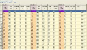

    Доброй ночи. Помогите расшифровать лог
    шнурок бьет ошибку
    17965 - регулятор давления наддува: выход из диапазона регулирования больше верхнего предела

    Обалденно 2100 1,5 надув. У тебя шланг с клапана управления не слетел???? или дырка, а мож и заклинило. Мотор еще жив????

    а4
    мотор жив, машина едет с неплохой динамикой до отсечки тахометра 3000 оборотов, а где этот клапан управления находится (это не клапан № 75 случайно)

    он самый

    Смотрим внимательно-это дизель и турба с изменяемой геометрией.Передув может быть и от клинящего актуатора, так и "дырявого" N75 не ограничивающего вакуум на актуатор

    спс, действительно оказалось подклинивает актуатор. Можно ли его разработать самостоятельно, обработал его wd и чуть разработал, стало лучше, достаточно ли этого?

    На расстоянии не сказать, пока рукой его не подвигаешь. При снятии вакуума с него возврат должен быть моментальным.

    Не сгущай краски.Если бы данные были отсняты чуть раньше, можно было бы понять больше чем тут. Начать с 75-того надо. Скинуть трубку и сделать заезд без ограничения наддува.

    А еще можно подать давление на боченок и посмотреть как он будет двигать шток ,не будет ли шток уползать назад при поданом давлении . Но для таких проверок нужен ручной насос вакуумный .
