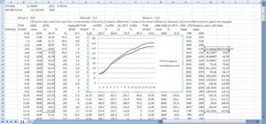

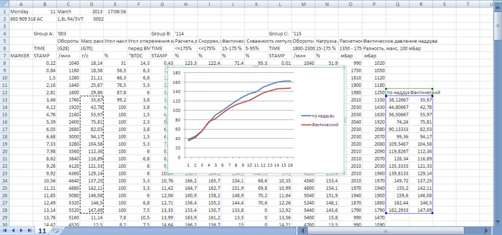

    помогите найти причину расхождения по наддуву.

    Да , вообщем с учётом VE нет расхождений по воздуху. Формула справедлива для 2-х литровых моторов.Для других объёмов применять понижающие и повышающие к-ты.Пардон за неправильный расчёт.Причину надо искать в железе, а не в воздухе.Компрессию мерил?

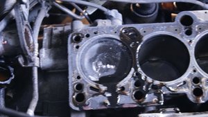

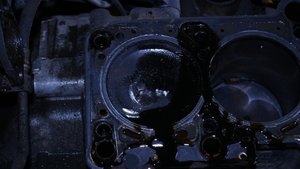

    мерили зимой в ваг докторе, сказали по 11, +/- 0,5 очка, непойму почему на хх в первом и втором цилиндре в 26 группе по 1,5В может ли быть такое что датчик врет? и еще у меня есть масло в котлах, возможно ли что из за масла детонирует? вот в таком состоянии у меня поршни

    Интересно что в таком раскладе с нагаром в камере сгорания .... Тут судя по всему и есть возможные причины .

    а как бы отмыть его оттуда что бы посмотреть в этом ли причина? есть ли какие нибудь методы, кроме дефектовки?
