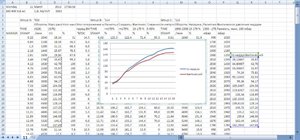

    писал на 3й передаче, что за режим турбо? сделаю еще другие группы. Но ведь в чипе запрашиваемое давление должно быть около 2000мбара и к концу спадать?

    Денис, ты тут шток, похоже регулировал, что на запрос никак не хочет выходить. По воздуху всё совпадает. Откаты надо в 212 гр изучать.

    бензин 95 обычный роснефть, ездил сегодня к тюнеру, он поправил прошивку сказал был косяк, после сделал логи заного, но опять без изменений, завтра опять поеду к нему. Сделал все группы, но кроме 206й

    ещё бы чуть чуть и ехала бы почти как сток(шутка).Давление турбины отстаёт от запрашиваемого,хоть оно и не велико.А с катализатором что?И надо было 001 снять,031 не информативная у тебя.
