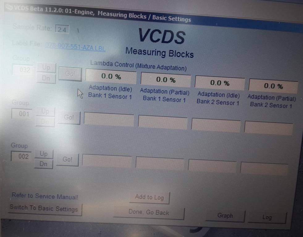

    вот логи по 144-115-211 группам
    по группе 032 всё по нулям-на фото
    давление насоса почти 4.
    хотя должно быть 3.5 но стрелка на манометре когда проверяли дёргалась-полезли дальше итог по ходу генератор работает с перебоями-завтра буду снимать смотреть интегралку!

  2. melkon
    melkon Суровый диагност
    21 сен 2005
    27.089
    Touareg CR 3.0TDI
    Это не тебе было написано ... У тебя другие немного группы . 003-020-118 нужно ,но в определенных условиях и для определенных задач . Вот переадресую вопрос как раз к тебе . Как думаешь почему такой набор ?
  3. melkon
    21 сен 2005
    27.089
    Touareg CR 3.0TDI
    Если в 032 по нулям значит ты стирал ошибки перед этим ... Ну или не работает коррекция по зондам ,что по твоим данным не верно .

  5. dionysus_me
    dionysus_me Участник форума
    18 апр 2011
    192
    Самарская обл.
    A4 B8
    Спасибо! нет ошибки не стирал причём давно уже.
    а как теперь коррекцию вылечить подскажите куда дальше копать?
  6. plast
    plast Участник форума
    23 июн 2006
    245
    А4 1.8т 02+БМВ 530
    Если недочёт по смеси проявляется при полной нагрузке,то в 032 группе это не отображается,во всяком случае у меня именно так.Прокатись с манометром,измерь давление топлива при нагрузках.

  8. dionysus_me
    18 апр 2011
    192
    Самарская обл.
    A4 B8
    Хотя вот вычитал человек писал здесь же на сайте правда оригинал найти не могу что по нулям и должно быть:
    Группа 32 ps - аддитив и мультипликатив - хотел дополнить - но даже не знаю что и добавить
    Важные показатели! Поля, отражающие насколько сильно вмешивается лямбда регулирование в работу мотора на ХХ и на режимах нагрузки. Идеально - 0.
    На практике - чем ближе к 0 тем лучше. Замечено, что при величинах меньше +/- 3 единицы мотор едет лучше - больше - начинает тупить. Эти величины - накопительного свойства - т.е. при сбросе ошибок по мотору они обнуляются, а потом накапливают свои значения в зависимости от реальных факторов работы мотора. При сбросе - некоторое время ECU работает по зашитой программе - т.е. данные полученные от зондов не напрямую влияют на качество смеси.

  11. melkon
    21 сен 2005
    27.089
    Touareg CR 3.0TDI
    У тебя либо дыра во впуске с кулак, либо что то с регулированием смеси жуткое типа кривого ДМРВ ... Перелив под нагрузкой очень сильный .
  12. melkon
    21 сен 2005
    27.089
    Touareg CR 3.0TDI
    Спасибо за ликбез ! Только вот "0" там не бывает по определению даже на новых моторах . Это тебе для четкого запоминания :umnik:
