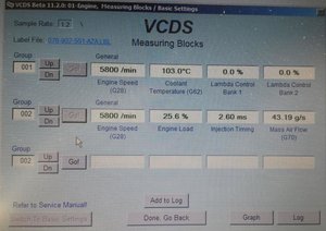

    А где показания датчиков кислорода? А это какая группа?

    Лог 114-115-211 в студию ... Как штатные К03 вдувают на 350 сил только на чипе я трудно представляю :shock:

    Я чет глянул - это вообще с разных блоков логи .... мартовские и нынешние . :shock: Нам что то недоговаривают ???

    По воздуху через ДМРВ ... Вот его и проверяй в таком случае .

    насколько я понимаю это надо по 002 группе перевести с грамм в миллиграммы и умножить на 0.8 то есть 430*0,8=344 л.с. правильно?
    получается он не правильно показывает, а в каком плане его проверять?

    Влад, я с формулой похож обманулся по воздуху. Для 2.7 надо вводить к-т 1.5 по сравнению с 1.8 мотором. Тогда и эталон и этот лог по воздуху норма получается. Насчёт мощности теперь репу чешу:shock:И для 2-х литрового всё не так теперь получается. Вообщем, исследуем...

    Тут не в формулах дело . Есть простое сравнение ,у меня есть много логов 2.7Т с чипом .Там по воздуху 300-310 сил ...что в принципе и так известно - 2.7т чипом простым на 100 л.с. не разгонишь

    Для aum все те же логи что для всех с блоками ме7 .
    003-115-020
    003-115-114
    003-115-211
    Но начни с того что посмотри что в 032 гр и сравни данные ДТОЖ моторного и приборки .
