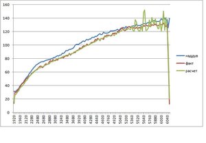

    Павел приветствую! Подскажи как получаешь (берешь) данные для этого графика? и посмотри мои логи, есть у меня с воздухом проблемы? меня смущает, что вроде как по 31-й гр. недолив небольшой проскакивает, а мульт. колеблется от -2.3 до -3.5

    Мульт в минусе, видимо из-за того, что турба выше положеного на частичных нагрузках поддувает. В 114 гр глянь-там с низов в 3 поле выше заданной, а потом наполнение в норму приходит. По расходу воздуха я тебе написал .У тебя почти норма(видимо надо поправку учитывать VE -объёмного наполнения) Хочется набрать статистики по зелёной линии запроса ЭБУД. Не пойму до конца, почему запрос где-то скачет, а где то нет.

    Павел спасибо! вот построил график, если я правильно понял, наддув-по формуле, факт-Maf первый столбец, расчет-Maf второй столбец? какие выводы по графику, Maf завышает или утечка есть?

    графики совпадают, значит правильно построил :beer: с передувом наверно ты прав...морочится с ним не буду. броски эти тоже давно смущали, мыслей нет.:rollingeyes:. Еще раз спасибо за пояснения

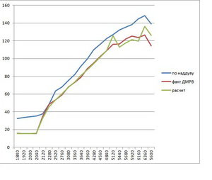

    вот твой график. расхождения по нему побольше нежели у меня (моторы идентичны). может быть гдето утечка небольшая все таки есть. если будешь пресовать-то пробуй все по отдельности. а так с коррекцией думаю париться сейчас не стоит, лучше обрати внимание на 20-ю группу, там у тебя почти ахтунг. борьба с детонацией! и еще рекомендую проверить работу термостата.

    ДМРВ не завышает тут, да утечки вроде нет. Если подменный есть-попробуй и сравни графики.Нужен эмпирический метод.:umnik:

    Ты меня озадачил..."Слово «эмпирический» буквально означает «то, что воспринимается органами чувств». Когда это прилагательное употребляется по отношению к методам научного исслед., оно служит для обозначения методик и методов, связанных с сенсорным (чувственным) опытом. Поэтому говорят, что эмпирические методы основываются на т. н. «твердых (неопровержимых) данных» («hard data»)"
    Можно еще коментарий по поводу этих соотношений в графиках, на основании каких взаимосвязей в них ты выводы делаешь?

    без придирок, прочел буквально. просто я не разобрался в сути и выводах твоих по соотношениям в графиках, жду пояснений:help:
