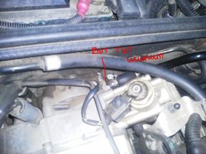

    сделал сегодня опрессовку!!!! чуть шипит из под масло заливной крышки! и ещё на картинке там трубка надевается на штуцер! и штуцер чуть чуть ходит прижимаешь и не шипит,отпускаешь шипит!! мне его меняли там масло гнало!!!! опять менять и крышку тоже???

    из за этого может не додув быть или всё таки дмрв врёт !?!?!?!? просто не сильно травит!!!! уже я запутался!!!!

    устраняй все шипения для начала
