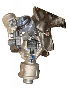

    Не совсем. Крльчатка турбины крутится всегда, но вот количество выхлопных газов, проходящих именно через горячую крыльчатку контролируется вестгейтом (калиткой), которая открывается и выхлопные газы идут мимо крыльчатки. Управляется калитка клапаном N75, а им уже управляет мозг. 249 это байпасный клапан, который закольцовывает наддув на вход турбины при необходимости. На фотке левый клапан с шлангами это N75, круглый бачонок с тягой - актуатор, на его конце в горячей части турбины калитка вестгейта.

    Вестгейт это клапан, который ограничивает поток к газов к турбине, управляется 75 клапаном.
    Скорость вращения турбины (и сам наддув) регулируется вестгейтом. На чипе турбина быстрее крутится и выдаёт больший наддув, соотвтетственно и нагрузка на неё больше.
    75 либо пропускает воздух к управляющему устройству вестгейта (сразу после турбины идёт трубка на 75), либо нет. Так вот, 100 % в последней колонке в 114 группе, 75 воздух к упр. устройству вестгейта не подаёт, вестгейт закрыт полностью, все выхлопные газы идут на крыльчатку, т.е. турбина работает в максимально возможном режиме. 50 %, 75 то пускает воздух на исполнительное устройство, то нет. В результате вестгейт приоткрывается и давление турбины снижается. 0 % -воздух после турбы в трубке полностью идёт на исп. устройство. Или можно так
    0%- 75 соединяет 2 канала- от выхода турбы, до исп. мех-ма вестгейта, 100 % он соединяет 3 канала т.е. не даёт давлению воздействовать на вестгейт и стравливает давление на вход турбины. Соответственно 50 % он то открыт, то закрыт. Вот формула показаний X=tоткр/(tоткр+tзакр)*100%, где
    t- время открытого или закрытого состояния клапана, х показания в 4 колонке 114 группы. При времени открытого состояния, стремящимся к бесконечности получаем 100 %, при времени закрытого состояния стремящимся к бесконечности, получаем 0. Если время открытого состояния= времени закрытого состояния получаем 50 %.
    Цифры должны быть около 50 % в диапазоне 2500-6500. Если больше, значит где то утечка воздуха, что то с байпасом (тупо рваный и воздух закольцовывается) или что-то с калиткой вестгейта.
    Если показания MAF занижены, и нагрузка занижена, то скорее всего между турбиной и MAF дыра, либо MAF умирает потихоньку.
    Если показания MAF завышены, и нагрузка завышены, а давление турбины в норме (про давление ниже), то скорее всего сифонит после турбины. У меня как раз сифонило, через неисправный клапан PCV (мембрана порвалась)
    Если давление у турбины не в норме, и снижен массовый расход воздуха, то возможно сечёт байпас. Байпас- это клапан перепускающий воздух с выхода турбины на её впуск при закрытии дросселя. На этих моторах у байпасов рвуться мембраны. Байпас клапан 249. Он не управляет НАддувом, он сбрасывает давление при закрытии дросселя.
