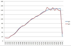

    Засунул лог файлы в excel и чет у меня не получилось такого же графика как у тебя. Точно мои логи в экселе рисовал? В файле то что у меня получилосью

  19. melkon
    melkon Суровый диагност
    21 сен 2005
    27.089
    Touareg CR 3.0TDI
    Позволь поинтересоваться это кто такое нарисовал (прошивка чья в смысле ?) Конфиг твой какой ? Турба сток ?
